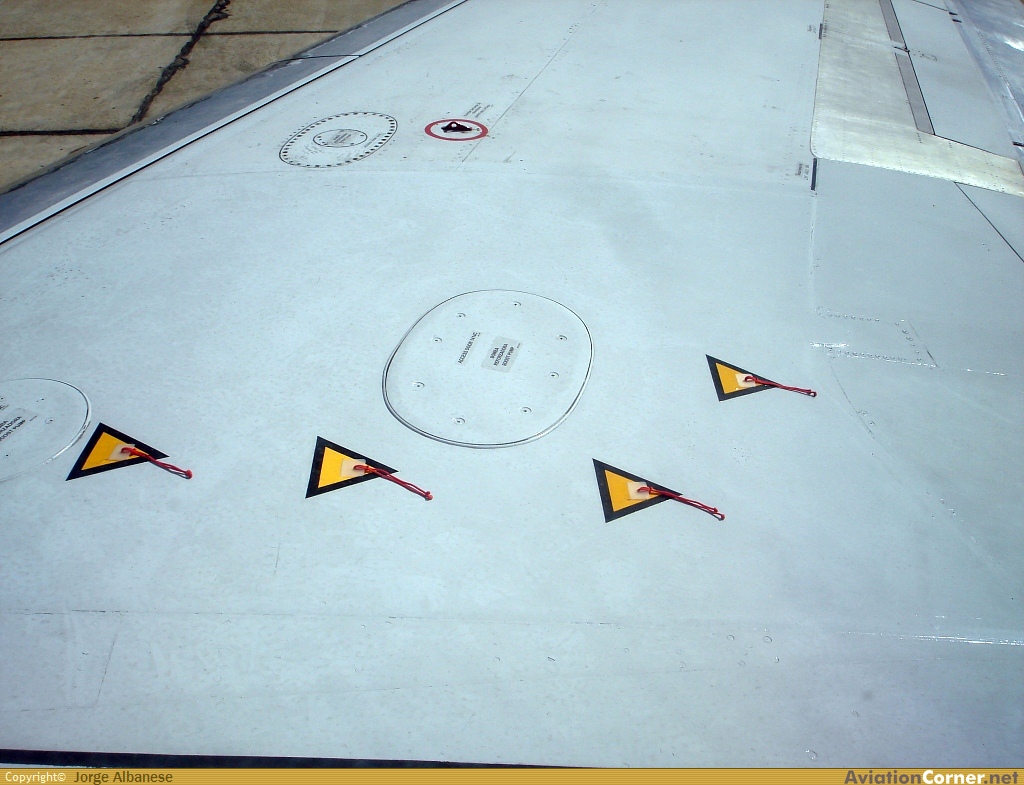

Tomo prestada esta foto de Puccio para preguntar: Que es este ganchito que esta arriba del extrados?, ese amarillo

« Respuesta #570 : 04 de julio de 2008, 11:14:54 »
Qué buena pregunta Leo!!!!!!!!!!
Siempre me lo he preguntado y nunca supe la respuesta específica.
De tanto verlo por la ventanilla, llegué a la conclusión que sirve para que una grua pueda sujetar el ala ante algún accidente...........
A ver dejemos a expertos que nos digan para qué sirve este ganchito!!

« Respuesta #571 : 04 de julio de 2008, 11:19:25 »
si no me equivoco son orientadores de flujo (de aire), que generan mayor sustentación... no quiero mentir, pero me parece que es eso... los que mas saben diran si es asi o no

« Respuesta #572 : 07 de julio de 2008, 13:58:24 »
Es, según mi lógica, para enganchar en ese punto una soga que va desde la salida de emergencia sobre el ala hasta ese punto y así facilitar la salida de los pax. De esa manera pueden caminar sobre el ala agarrándose de algo, más que nada para el caso de un amerizaje, donde el avión "flotaría" y a la vez se movería por las olas.

« Respuesta #573 : 07 de julio de 2008, 16:54:52 »
Para mí que esos ganchitos son para sujetar el avión cuando lo lavan o lo pintan y lo quieren colgar para que se seque...

Re: Curiosidades II (continuación)
« Respuesta #574 : 07 de julio de 2008, 17:25:02 »
NO estaba taaaaannnnnnnnnnn pifiado!!!  :jajaja:
Gracias pepe!
Algún mecánico de Airbus o que trabaje con los Airbus para confirmar la teoría....?
« Respuesta #575 : 07 de julio de 2008, 18:42:59 »
Acá está lo mismo para el caso del MD80, y es para enganchar las sogas de las ventanillas de emergencia.

« Respuesta #576 : 07 de julio de 2008, 18:52:36 »
Esto dice el manual del avión al respecto.
Escape Lines: Accesible when window is removed. One end is anchored to the window jamb. The free end is used to facilitate egress over the wing. If the free end has a hook, it should be attached to a ring on the top surface of the wing.
« Respuesta #577 : 07 de julio de 2008, 20:06:08 »
Gracias Pepe !!
Pero ahora que veo la foto.....
que son esas tiritas rojas dentro del triángulo amarillo?
« Respuesta #578 : 07 de julio de 2008, 20:44:18 »
Se llaman "tufts" en inglés. Son para la detección de hielo claro sobre el ala cuando el avión está en tierra.
El procedimiento es, o salir por la ventanilla de emergencia o con una escalera en tierra,  tocar en la superficie del ala para ver si esas soguitas están pegadas al ala o se mueven libremente. Si no se mueven, es porque están pegadas por el hielo a la chapa del ala, requiriendo hacer un procedimiento de deshielo del avión.
Esta forma de chequear el ala era antes de la aparición del sistema electrónico de detección (ICE FOD ALERT), que avisa al piloto en el panel anunciador que se hay formado hielo sobre el ala, entonces éste tiene que ir a chequear.
Después apareció otro sistema llamado "NO-FOD" que consiste en unos paneles con una resistencia eléctrica, el sistema al sensar que la temp. del ala baja más de un valor (creo que menos de 4°C) se activan las mantas eléctricas generando calor y así derritiendo el posible hielo que se podría formar, en el cockpit hay una luz que le dice al piloto el estado del ala, una luz verde que dice "WARM", diciendo que el ala está caliente, si no enciende, o el sistema está apagado o inoperativo. Este sistema, como el anterior, solo funciona en tierra.
« Respuesta #579 : 07 de julio de 2008, 20:55:26 »
entiendo.
Muchas gracias Pepe !!  :)
No se forma hielo mientras vuela? como lo sacan si es así?
Por que ahora que lo pienso algunos aviones tienen como unas gomas en el borde de ataque del ala que se inflan para romper el hielo. Que sistema usan los otros aviones?
